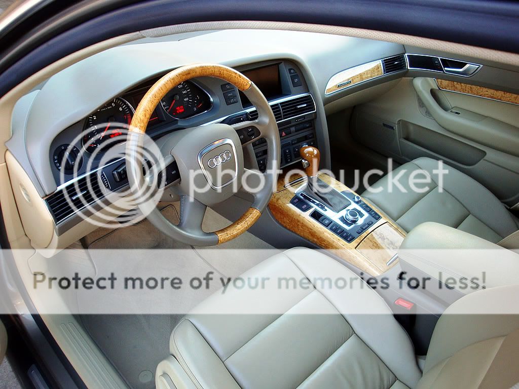

    Добрый день/вечер/ночь, дорогие форумчане!
    Вчера проапрэйдил B7 на B8 и вот собственно сабж:
    Раньше было так:
    Теперь стало вот как:
    Подскажите плиз парт номера на руль и ручку КПП с деревянными вставками под салон и бежевое электро зеркало заднего вида с компасом.
    Буду очень благодарен т.к. сами понимаете как привык, то отвыкать уже сложно ))

    Деревянный руль и наболдажник на КПП...кто-нибудь может подсказать номера этих штучек в таком цвете?
    Запостил фото чтобы было видно насадку на ручку.
    Еще, как вариант, интересует бежевый руль 4 спицы от рестайлинговой B8.
