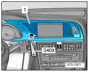

    Вопрос к тем, кто делал аквапечать. Чёрную рамку экрана от серебрянки отделяли? Если нет, то печатники её заклеивают или как?

    рамка отделялась перед аквапечатью, потом приклеивалась обратно
