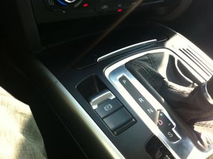

    Здравствуйте, очень интересная ветка, все прочитал но информации про автохолд не нашел, у меня машина А4 2009год, хотелось бы заиметь автохолд (кнопочка рядом с ручноком), есть какие нибудь варианты?

    варианты есть всегда...
    в твоем случае - замена блока абс

    если на машине стоит АБС помпа с кодом 1АТ (это можно посмотреть по табличке),или есть функция мониторинга давления шин (TPMS),то кнопка ставитса без проблем,если же АБС помпа с кодом 1АS,то поможет только замена!

    только в жизни как правило наоборот...
    если на машине есть автохолд, то реализовать монитор колес можно...
    ибо еще не разу не видел машину с правильным блоком абс, но без хилхолдера

    у меня именно такои вариант-машине (2008.август) изначально стояла функция монитора колес,сам установил кнопку хилхолдера (менял всю кнопку ручника),самое трудное было подсоеденится к блоку АБС (разобрать 38 пиновыи штекер),актировал через ВАГ-СОМ,все работает прекрасно!
    Про совместимости блоков АБС можно почитать в етои силке http://www.audienthusiasts.com/VagComABS.html

    спасибо за информацию, у меня код 1AS, как нибудь перетопчусь без кнопочки.
