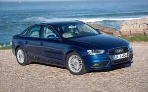

    на ярком солнце:

    и в фотожопе:)

    прикольный цвет :thumbup:
