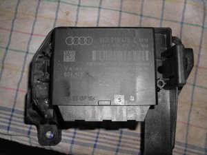

    такой блок для передних парктроников не подойдет
    на фото отмечена кодировка количества каналов для парктроника.
    если только задний, то должно быть 4К
    если задний и передний, то должно быть 8К

    Максим, я правильно понял, если есть 8К - значит подходит? Такой вариант, как на картинке, можно заказывать? Спасибо!

    можно поподробнее.
    у меня стоит задний парктроник.
    для того чтобы поставить передний мне нужно просто поменять блок, задний парктроник воткнуть в него, потом купить передние датчики и провода и воткнуть передний?
    так?

    да, такой подойдет:nod:

    примерно так:nod: еще нужно кнопку активации парктроников и динамик

    чтобы появился звук о приближении к передним датчикам, у этого динамика настраивается другая тональность, чтобы интуитивно было понятно где преграда спереди или сзади:)
