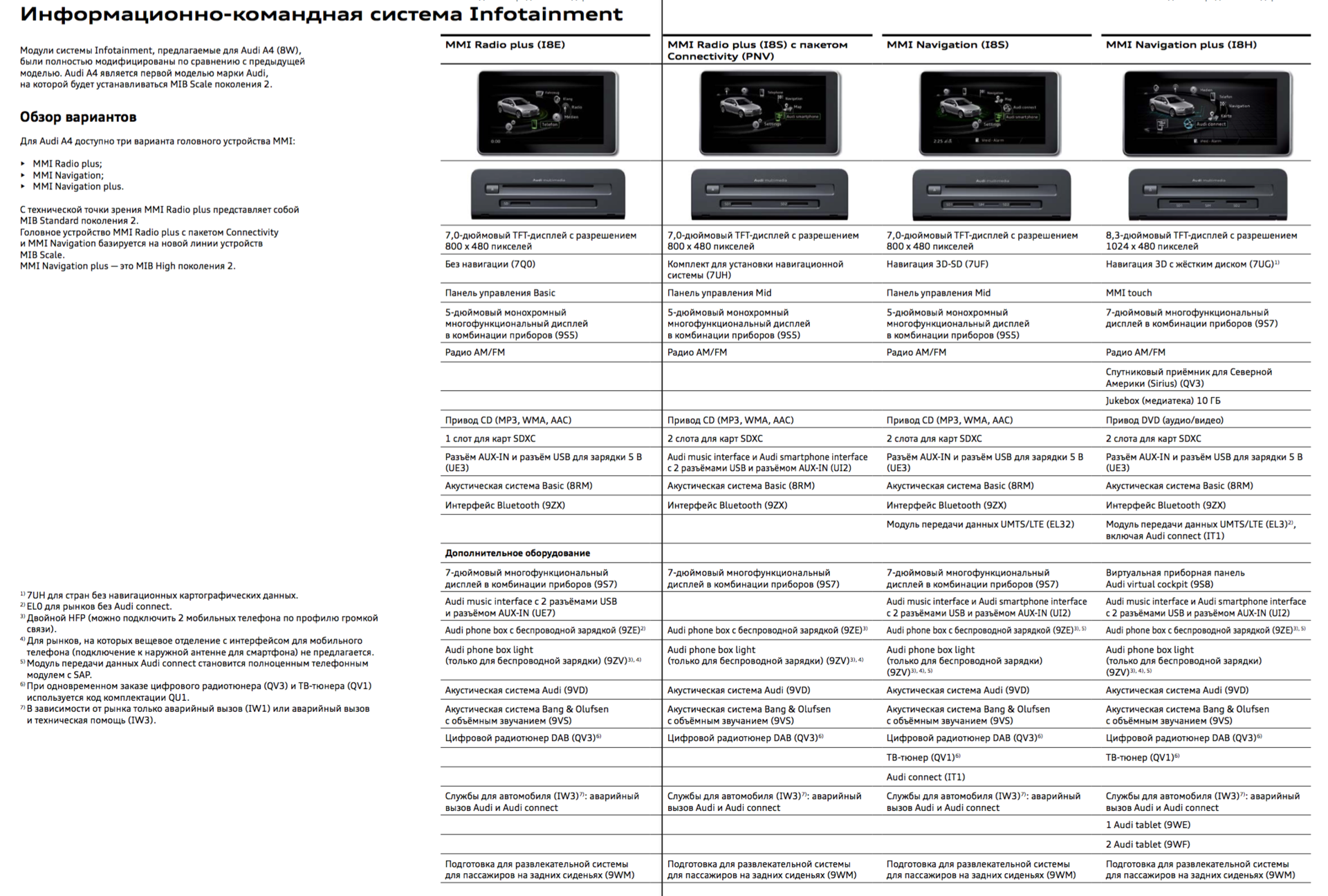

    судя по этой информации (во вложении), если нет пакета connectivity, то не получится доустановить... вот у меня без пакета, и меня вопрос замены интересует также... на будущее..
    ps за установку стороннего доп оборудования (я про это https://www.drive2.ru/o/b/2753132?page=0#comments) берут 41700, это только отзеркаливание экрана телефона на экране mmi...

    Да, именно эту ssp я и читал. Но я понял, что MMI Radio Plus с пакетом Connectivity уже идет с Audi Smartfon Interface и Audi Music Interface. А для MMI Radio Plus идет как опция Audi Music Interface... В который входит Audi Smartfon Interface. Возможно)
    Пардоньте, ошибся... Присмотрелся, коды опций у них разные. Следовательно, для Audi Smartfon Interface голова нужна MMI Radio Plus с пакетом Connectivity и выше.

    интересно... а Вы уверены что нет коннективити? АндройдАвто или КарПлэй работает?

    Подключить через блютус и вывести на монитор медиатеку телефона к примеру, записную книжку, можно и с обычным радио плюс... еще есть зарядка юсб (только зарядка), а если с коннективити, то через смартфон интерфейс (юсб) можно получить картинку с телефона на экране мми, тот самый карплэй или андройдавто.
