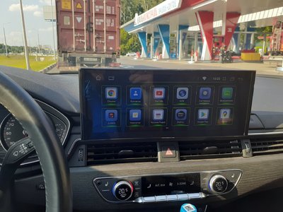

    Работает быстро, с учетом, что я не дока совсем мне нужно много времени со всем этим разобраться. Смотрится хорошо, управлять удобно.

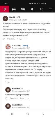

    А что за устройство и в чём загвоздка разделения экрана?
    Вот отвечал на аналогичный вопрос. Возможно сумбурно, но...
    Если надо, могу снять видео.

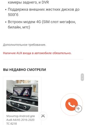

    Затрудняюсь точно ответить, но вроде да, через аукс. На сколько я помню, для подключения этой головы наличие Aux в машине обязательно.

    У меня звук нави идёт из штатной колонки Да и не припомню в комплектации устройства отдельный динамик, отдельно был только GPS датчик, адаптер для SIM и 2 USB.
    Да и написано, что для полноценной работы устройства "Используется штатная аудио-система автомобиля".
    Может Ваша модель устройства имеет некие особенности подключения? Странно очень.

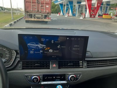

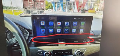

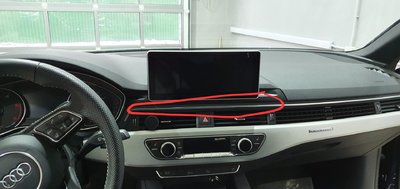

    Смотрю, Ваша моделька будто чуть ниже сидит и даже в салон чуть выступает будто.
    Или это просто так на фото кажется?
    У меня просто видно хром.планку и даже декоративную накладку под устройством, которая в комплекте идет ))
  18. Zig~Zag
    Zig~Zag Завсегдатай
    13 фев 2019
    614
    A4 Avant 1.4 B9

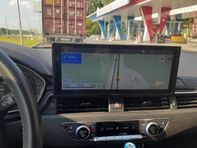

    Думаю фото такое. Сделаю фото сбоку позже. Будет точно понятно как сидит. Продавец написал, что нави должен работать с штатным радио. Звук навигнатора должен идти из переднего левого динамика. Сказал пропробовать Гугл Нави. Буду пробовать.

    Так, начинаю разбираться. По умолчанию идет навигатор Гугл. Он же вызывается кнопкой на руле. С него звук при штатном радио идет на левый динамик. С ЯН не идет. Нужен хакер по андроидам поменять Гугл, который как я понимаю как то зашит в систему на ЯН. Кстати андроид версия 12, хотя обещали 11.
