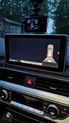

    Может кто из практикующих экспертов подскажет: для включения установленной штатной камеры заднего вида что может быть нужно? Если родные парктроники в автомобиле отсутствуют, то может какая-то частичная активация оных? Ручка багажника с камерой культурно установлена, в "системе" она вроде как появилась, но вот заставить появляться картинку по включению R - пока никак. Точнее, пару раз случайным образом изображение на мгновение показалось, но не более того. На днях похоже предстоит заход на третью попытку победить эту штуку :)

    Такая же история с камерой - все сделали по инструкции, голова включает картинку, а изображения с камеры нет.
    Парктроники только зад.
    Подскажет может кто кодировку в 5F?

    AVB35 Новичок
    23 июн 2020
    87
    Вологодская обл.
    История один в один с моей. Мысли про передние парктроники такие же. Мультмедия Mib2 high?

    AVB35, о, ну у вас экран как минимум уже переключается в нужный режим! А у меня родных парктроников нет, и на включение R автомобиль ни как не реагирует. Разных вариантов по 5F вроде этого несколько штук перебрали...

    Думаю, передний парктроник тут не особо при делах. Да и по ссылке выше есть вариант "Для тех у кого нет передних парков — идем в 09 блок и в кодировках в последнем байте(вроде 38) вместо 00 ставим 09".
    В моем случае базовая "голова", с одной SD-карточкой, производства Delphi, наверное mib2.

    Тоже по этой инструкции делали. Но изображения нет никак.(
