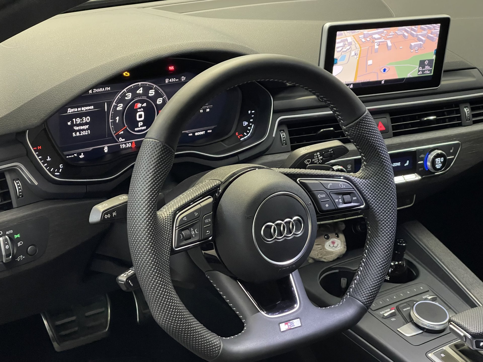

  5. Darth Revan
    Darth Revan Участник форума
    23 сен 2013
    480
    A4 Lim. 2.0 TFSI quattro Sport
    Потрясающе преобразилась машина. До кучи накинул карплей.

  6. Busavod
    Busavod Новичок
    19 июл 2020
    62
    A4 B9 249 Quattro Lim
    Если не секрет сколько рублей отдал? Пробег на приборке нулевой?

  8. Darth Revan
    23 сен 2013
    480
    Да, я же написал, что новая, пробег поставили мой. 85000 стоит. Где купил - вроде еще есть, если надо.
