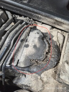

    Подскажите, пжл, номера резиновых заглушек/кожухов у передних стоек. С завода стоит пластик, он толком не защищает, грязь летит прилично.
    П.С. Если вообще эти резинки имеют парт номера.

    8W0 803 593

    Спасибо! Заводской пластик легко отламывается или надо аккуратно срезать? С аккуратностью беда :rolleyes:

    Я срезал. Очень легко и быстро всё делается

    Они на защелках, ничего там не ломается при их открытии, если делать это не в экстремально низких температурах. Хотел заказать плотнозакрывающие заглушки тоже, но перед этим промазал их по контуру строительным герметиком, черным, тонким слоем. Результат - чистота вокруг их. Ни пыль ни влага не проникает. Видимости колхоза тоже нет.
