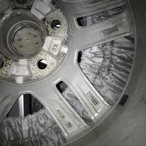

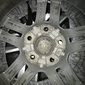

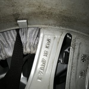

  19. Enzzzo
    Enzzzo Участник форума
    1 янв 2018
    194
    Как и обещал, скидываю фото диска изнутри. Возможно что-то Вам пригодится. У меня А4В9 2.0 TDI Quattro. На фото диск R17.
    vurun нравится это.
  20. vurun
    vurun Завсегдатай
    6 дек 2018
    503
    Audi A4 B9 2.0 TDI quattro
    7 дюймов ширины и ET42?
    Блин, да как так-то?)
    Тут сказали, что на 7 дюймов ET35. Или зависит не только от ширины обода, но и от диаметра диска?
