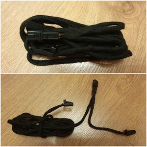

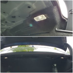

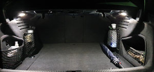

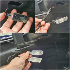

  19. Accent777
    Accent777 Завсегдатай
    19 сен 2017
    757
    А4 b9 TDI Quattro
    Заказал тут недавно у китайцев уже готовый провод для подключения недостающего плафона в багажник. Пришёл за 9 дней . Всё болт он.
