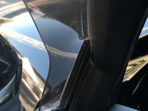

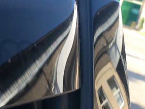

    Всем здравия желаю.

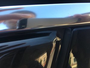

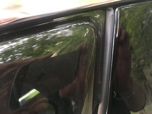

    Случайно никто не ставил дефлекторы? Которые типа "оригинальные"
    Возникла проблема с закрыванием стекла. Есть советы, как это можно вылечить? Неужели резинку резать.

    Я таких "оригинальных" в оригинальном каталоге аксессуаров не видел..

    Привет! У меня такие стоят, все нормально вроде. У тебя на фото не очень понятно, но такое ощущение, что не до конца вставлены. Ты по инструкции делал? Потом, после установки дефлекторов нужно как минимум сутки окна не открывать. Вначале немного задевало, потом все притерлось и стало ОК. Кстати, у меня окна с двойным остекленением. До машины дойду и сфотографирую. Резать там точно ничего не надо!

    Ты, по-моему, что-то не так сделал! Резинка сверху должна быть!

    Так, если под резинку, само стекло в дефлектор упираться будет. Или его резать надо?
    В коробке небыло инструкции. Если сохранилась, можешь сфотать глянуть

    Так стекло и должно его прижимать! Это же вставные дефлекторы, а не накладные!!! Ничего резать не надо!!! Попробую найти инструкцию))

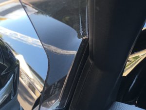

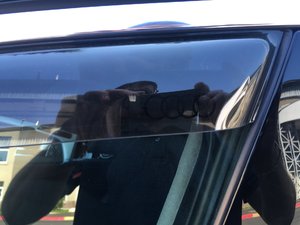

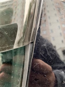

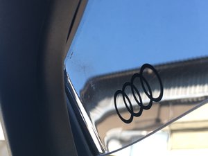

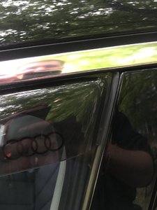

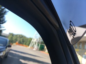

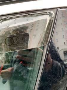

    Вот, сфоткал. Правда будет понятно или нет? Не знаю как ещё помочь! Если совсем будет туго, то пиши в личку с контактом для связи.
