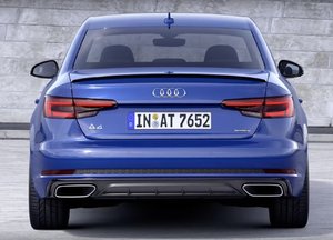

    #847 gsmbox2003, 30 июн 2019
    Привет!
    можно поставить на старый
    список деталей
    8W0 807 521 Q 9B9
    8W0 807 347 A
    8W0 807 348 B
    8W0 253 826 F
    8W0 253 825 E
    глушитель с одной стороны
    S-line
    8W0 807 521 SRU6
    8W0 853 551 RN4 (dark chrom)
    8W0 807 347 A
    8W0 807 348 B
    8W0 253 826 F
    8W0 253 825 E
