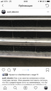

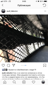

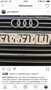

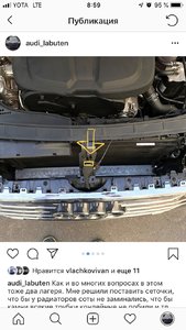

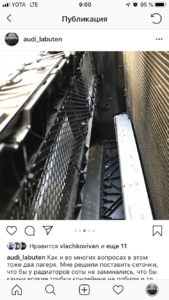

    День добрый,
    У кого есть Эльза, подскажите плиз как снять кожух над радиатором под капотом и ручку открытия капота. Хочу сетку поставить сверху. Как Я понял по каталогу там пистонов как на В8 нет. Защелки какие хитрые?
  10. poohnap4el
    poohnap4el Новичок
    9 июн 2017
    97
    A4 Avant B9 2.0TDI
    у ручки с тыльной стороны надо выковырять защелку, и ручка снимется.
    остальной этот пыльник интуитивно дальше вытащить легко - ничего потайного я не помню

  11. Zig~Zag
    Zig~Zag Завсегдатай
    13 фев 2019
    614
    A4 Avant 1.4 B9
    Спасибо.
    Немного туплю с утра. Защелка эта снизу кожуха или между кожухом и ручкой открытия?
  12. poohnap4el
    poohnap4el Новичок
    9 июн 2017
    97
    A4 Avant B9 2.0TDI
    я желктой стрелкой отметил.. на фото кожух снят, ручка обратно возвращена на всяк случай. вдруг капот закрыть голова вздумает))
    смотреть надо на плоскость от лобового стекла.. небольшой отверточкой "на минус" выдернуть.
    Zig~Zag нравится это.
  13. Zig~Zag
    Zig~Zag Завсегдатай
    13 фев 2019
    614
    A4 Avant 1.4 B9
    Супер! Спаисбо.
