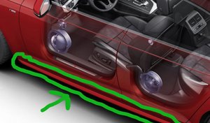

    спасибо за ответ,но я имел ввиду вот эту накладку!
      68,9 КБ
      331

    спасибо за ответ,но я имел ввиду вот эту накладку!если есть возможность,подскажите код пожалуйста

    Понял! Завтра напишу номер этих накладок!

    левый 8W0853931 GRU
    правый 8W0853932 GRU
