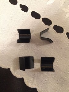

    :help: Дружище, извини, что опять обращаюсь! Куда и как эти детальки вставлять? :help: В Интернете много инструкций к оригинальным аксессуарам, а к дефлекторам нет :(

  3. Egopop
    Egopop Участник форума
    24 май 2016
    348
    A4 2016 1.4 TFSI S-Line
    они вставляются в окно)) только на задние окна! по 2 штуки на окно, помоему в то место куда входит стекло, они там так сделаны что в другое место не встанут, еслиб был рядом с тачкой то показал бы)) позже буду у авто попробую сфоткать и скинуть
  4. andynick
    andynick Завсегдатай
    15 мар 2017
    842
    Ауди А4 В9 Black Mythos (MYTHOS SCHWARZ) 2.0 TFSI
    Если не сложно, скинь фотку одного окна с местами их расположения. Передние встали хорошо. Заранее спасибо! С меня пивас :)
  5. Egopop
    24 май 2016
    348
    кароче вот
    вставляются они под резинку уплотнителя выпирающей частью к себе
    примерно так их можно расположить
    после того как их туда вставил то сам дефлектор ставишь в пазы стекла по бокам и потихоньку поднимаешь наверх и сам дефлектор аккуратно заводишь наверх этих вставок, чтобы они были за пластиком
    url=http://radikal.ru][​IMG][/url]
    прижимаешь железки чтобы они не выскочили и проталкиваешь дефлектор наверх в то место куда заходит стекло, в другое место он все равно не встанет)) натягивается достаточно свободно
    это вид изнутри на вставку

  6. andynick
    15 мар 2017
    842
    Огромное спасибо! Выручил! :thumbs_up:Спасибо!!!

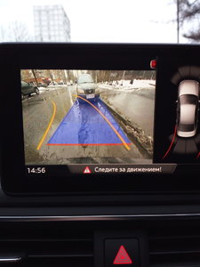

  9. Audi Jack
    Audi Jack Участник форума
    20 ноя 2013
    106
    A4 B9 TDI quattro S-Line
    Только доп оснащение ( оригинал) камеры, виртуал кокпит, мультимедиа, прошивки и.т.д. Лучше ему в личку писать и узнавать.

  13. Rodriguez
    Rodriguez Участник форума
    7 окт 2017
    116
    A4 B9 2.0 190
    Оригинал с установкой за 18 рублей? Где они его украли?)))
    Сама оригинальная камера стоит дороже. За указанную вами сумму много кто ставит, но...китайскую камеру. Вас точно не ввели в заблуждение?
  14. PhlegmaticPeter
    PhlegmaticPeter Участник форума
    11 июл 2017
    337
    Саратовская обл.
    A4 B9 1.4
    На ebay поляки продают по 130$ камеры, по фото оригинал, Czech republic и т.д. https://goo.gl/qSWVRK
    плюс 10т.р. за работу, вполне укладывается.
    Мне то же интересно откуда берутся такие запчасти, может китайские клоны какие?
    А, еще проводка, но ее скорее всего самостоятельно делают, разъемы только VAG покупают.

  18. D.D.A.
    D.D.A. Живу я здесь
    17 дек 2015
    1.018
    A5 Sportback B8 FL 2.0 quattro
    На Авито камеры оригинал по 6-7 рублей... Где берут не знаю, но судя по количеству предложений - это хороший такой канал поставки! Камеры новые, Чешские. Но проводка самодельная, но с оригинальными разъёмами и пинами.
