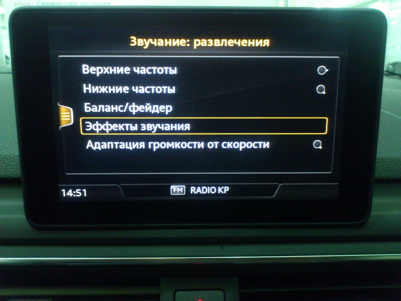

    вот такие настройки есть при наличии саунд систем с сабвуфером.
