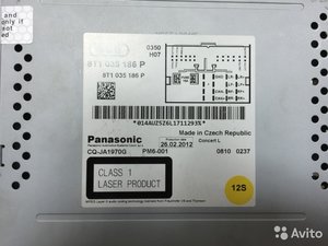

    Может есть какое фото с обозначением линейных выходов?

    Фото нет, но в качестве помощи могу вечером из Эльзы схему выложить.

    Вот нашёл фото, но здесь я не вижу линейных выходов

    Тыкнете пальцем пожалуйста.

    А я вижу!
    В случае с системой 8 динамиков система кодируется под неё и выходы идут как вч, в случае с системой 10+1 они же используются как линейки.
    Пс. Это фото дорестайловой головы кстати.

    Спасибо. Теперь кое-что стало понятно. Тогда следующий вопрос. Как закодировать концерт чтобы были линейные выходы? Спасибо.

    В длинном кодировании есть байт, отвечающий за тип установленного оборудования, соответственно, за выходы...
