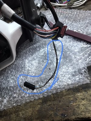

    Всем доброго времени суток!Подскажите пожалуйста,для чего два отдельных провода с фишкой в жгуте проводов бокового зеркала заднего вида?
