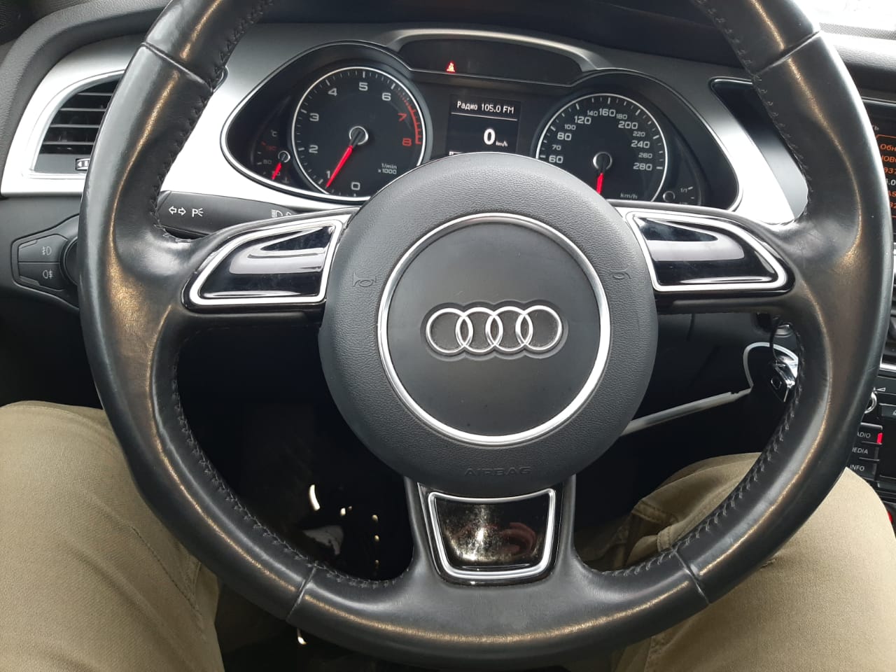

    Уважаемые коллеги, купил авто а 4- 15 год , а у него руль без кнопок (не мульти ) может кто подскажет, есть возможность поставить кнопки ? Что для этого нужно?

    Самый простой вариант купить бу руль с кнопками(без подушки) - т.к. в текущих реалиях новые кнопки возможно дороже бу руля ;)
    А отдельно кнопки бу редко попадаются.

    Есть кнопки в продаже по 1500 каждая , только как понять у меня есть возможность их поставить? Только руль снимать?

    По идее ,как я понял мне нужно знать есть ли под рулевое кольцо чтобы кнопки подключить? А для этого нужно снять руль?

    снять руль - вынуть подушку и открутить один болт - никаких проблем
    надо прочесть васей/vcds код кольца - все будет ясно, ну или снять руль и посмотреть
