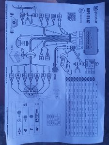

    Здраствуйте. Помогите, пожалуйста, подключить штекер под прицеп. Вроде всё подключил по схеме, но неработает как надо. Габаритные огни и стоп это один и тот же провод или нет? Стоп горит теми же лампочками что габариты, только ярче.
    Как я понел, блок неподдерживает кан.
