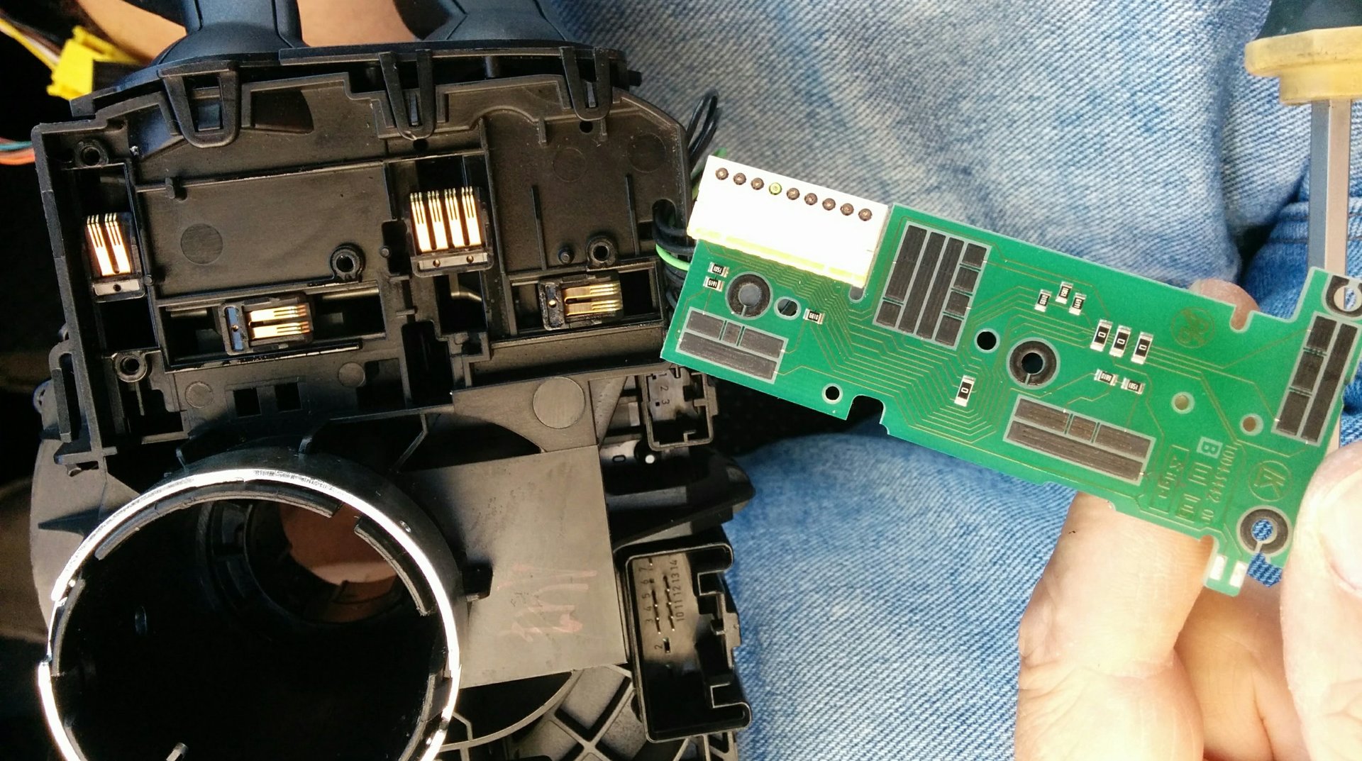

    Помимо переключателя круиза, там еще плата есть, разная для разных стрекоз.
    Так что не надо считать себя самым умным, хочешь круиз - покупаем стрекозу с круизом. (может случиться, что и кольцо подрулевое еще)

    плата конечно вершина инженерной мысли, 4 контактные площадки и 12 резисторов.
    и кольцо и стрекоза та что надо
    надо тока плату и ручку

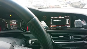

    Я себе переключатели от audi a7 поставил, чёрный лакированные.. Только пришлось правую ручку перебирать и ставить свою с кнопкой бк и качелькой,аккуратно вырезав отверстия
    D.D.A. нравится это.
  19. D.D.A.
    D.D.A. Живу я здесь
    17 дек 2015
    1.004
    A5 Sportback B8 FL 2.0 quattro
    Фото есть? И каков масштаб напиллинга?
  20. dexter25
    dexter25 Завсегдатай
    30 авг 2010
    869
    A4 B8 quattro MT
    Фото только такое есть,если интересно-могу попозже сфоткать получше.На фотке видно лакированный чёрный переключатель,вот в нем я делал 2 отверстия,одно снизу-это кнопка БК,и второе сбоку-это качелька вверх-вниз для навигации в меню БК.
    Ну и переставил в саму ручку свои старые потроха,пордошли без переделок.
    Просто у меня окантовка вокруг экрана mmi и приборки - "чёрный лак" и мне они оч.хорошо в интерьер вписались)))
