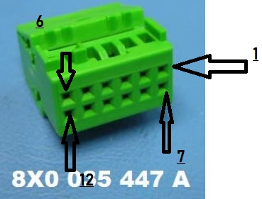

    Пришли провода с алиекспресс, нужно переделать под AUDI c VW. Не могу найти где первый контакт у зеленого разъема чтобы правильно вставить пины. Может кто знает?[​IMG]
  10. maximp
    maximp фанат
    17 окт 2008
    2.087
    A8D4 3.0 BiTDI
    на блоке mmi написано

  12. dzema
    dzema Новичок
    28 янв 2009
    57
    Беларусь
    A4 B8 fl 1,8 tfsi
    Ну у меня не мми а просто Концерт, но я так понял на раз’еме квадлока искать нужно?

  14. maximp
    maximp фанат
    17 окт 2008
    2.087
    A8D4 3.0 BiTDI
    на магнитоле все написано. да и какая разница, по другому все равно не вставите.
  15. dzema
    dzema Новичок
    28 янв 2009
    57
    Беларусь
    A4 B8 fl 1,8 tfsi
    Спасибо огромное!!!
