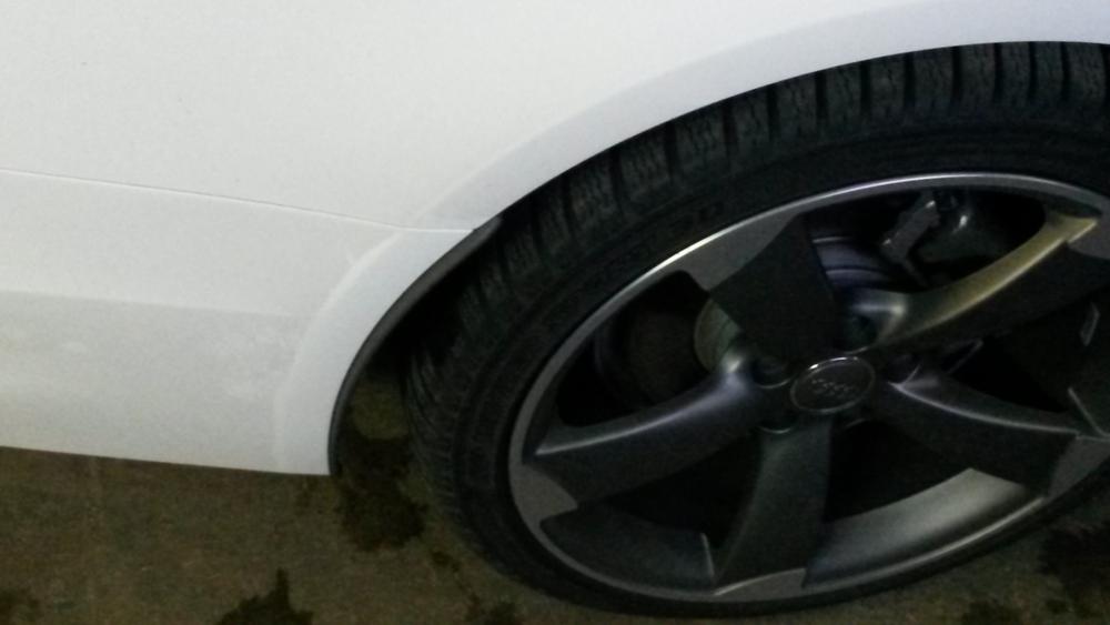

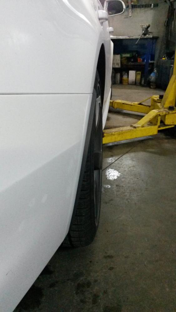

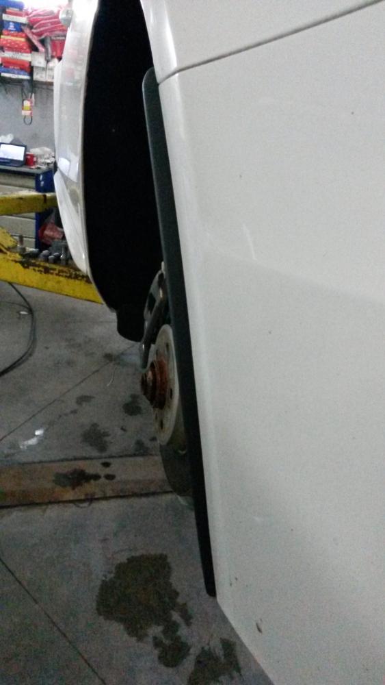

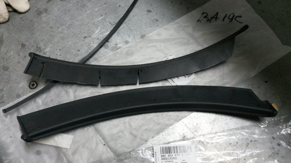

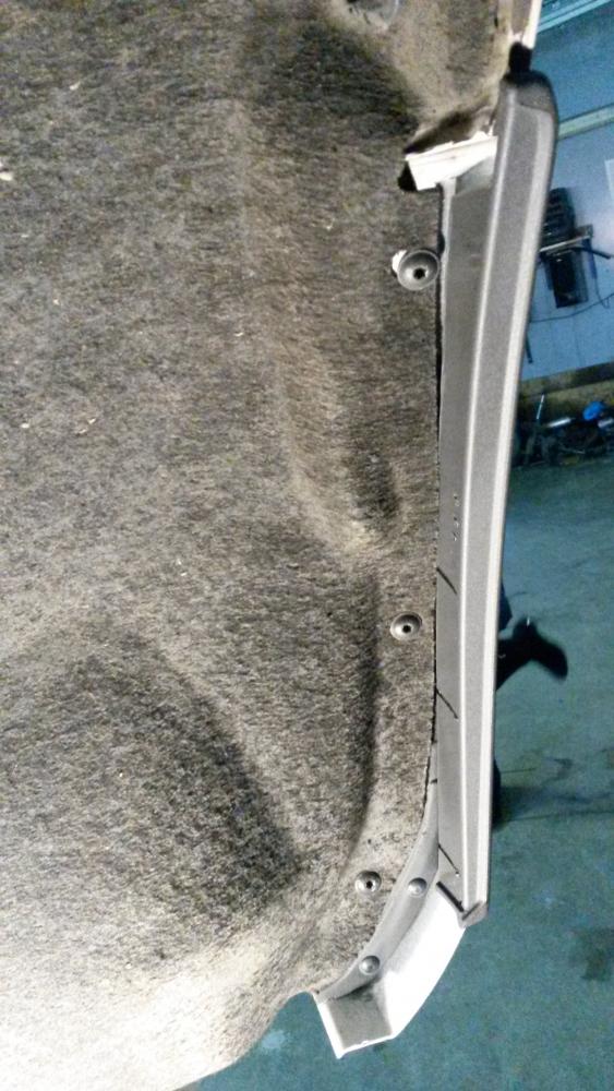

  20. Дмитрий 36
    Дмитрий 36 Завсегдатай
    15 дек 2010
    755
    B8 2.0ТQM FL
