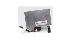

    Доброго дня всем. А4 2013 стоит Concert и мультируль.. Есть блок управления телефоном 8T0 862 335 C с родным разъемом и на нем метр обрезанных проводов. Может у кого есть схема, куда эти провода подключать? Спасибо. Untitled.png
  2. auzkp
    auzkp Живу я здесь
    13 мар 2006
    2.706
    A4
    в концерт, в микрофон, в кан, в 12в
    http://www.drive2.ru/l/1945079/

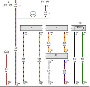

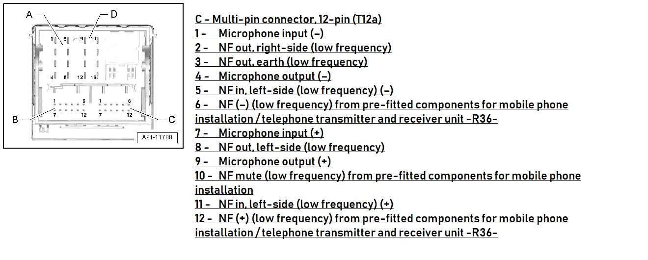

    4439A8DE-C463-4BB3-8FA7-5121F469D45C.jpeg Продолжаю свою историю с Bluetooth. Хочу, чтобы работало SDS. Так вот: в схеме, что любезно указал Peter! из блока Bluetooth выходит 8 проводов - 2 can, +-, 2 Tel, и 2 микрофона, которые непосредственно и идут к микрофону, расположенному в плафоне. Из картинок с сайта carsystems.eu очевидно, что в случае подключения с функцией SDS проводка микрофона из блока Bluetooth заходит сначала в Concert а затем из магнитолы идёт непосредственно к самому микрофону. В случае без SDS имеем все те же 8 проводов, описанных в схеме. Вопрос: на какие именно Контакты магнитолы приходит и уходит проводка микрофона?

    думаю, это то, что ищете?
      191,1 КБ
      44
    dzema нравится это.

    sds только с мми, с концертом ее нет
    по концерту - вот распиновка

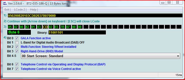

    Теперь у вас будет голосовое управление для телефона, "полный sds" - другое животное (недоступно для концерта). Голосовое управление с концертом необходимо активировать в 77 и 47.
    dzema нравится это.

    #975 Vlad3, 22 дек 2018
    У нас также:icon_alc:
    Voice control for phone with concert:
    77 - Telephone -> Coding 07 -> change the second from last digit to a 2 (Eg mine Previous change 001300 post change 001320)
    47 Radio -> Coding 07 -> Long code helper -> Byte 6 -> Bit 7 tick telephone control via voice control active

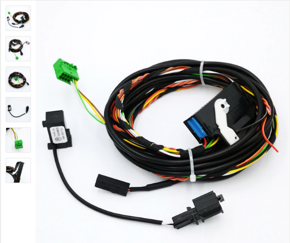

    Опять про Bluetooth. Может кому интересно, на aliepress есть такой комплект подключения https://ru.aliexpress.com/item/VW-B...27.html?spm=a2g0s.12269583.0.0.4e305d2arigLYr Очень похоже на то что нужно.
    Стоимость 12.72 USD. В комплекте микрофон с проводкой, по сравнению с carsystems.eu или Kufatec получается интересно, только внимательно проверить разводку проводов, ведь сделано не для AUDI.
