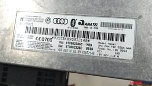

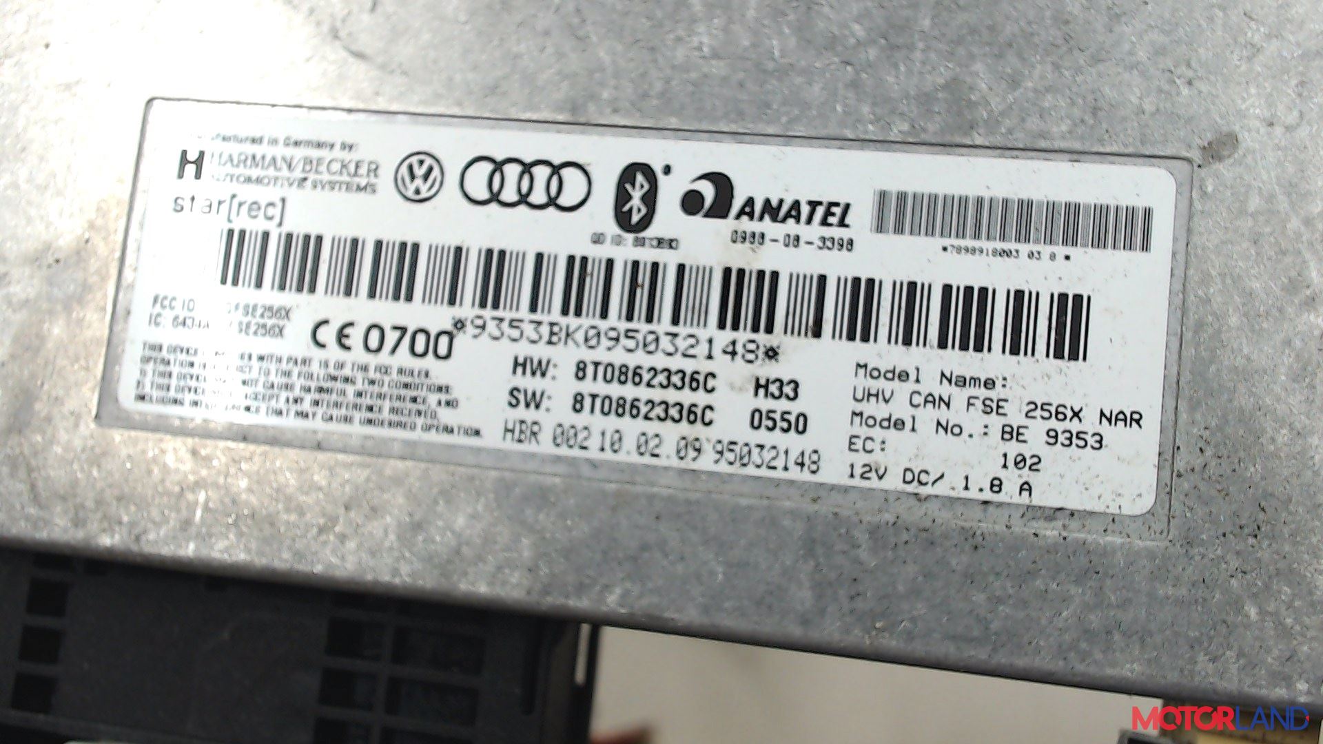

    Доброго дня всем. Купил А4 рестайлинг 2013 мод. год. Хочу установить блютуз. Есть возможность взять бу блок управления телефоном 8T0 862 336C выпуска 10.02 2009. Подойдет он на мою машину? Стоит Concert и мультируль. Спасибо.
