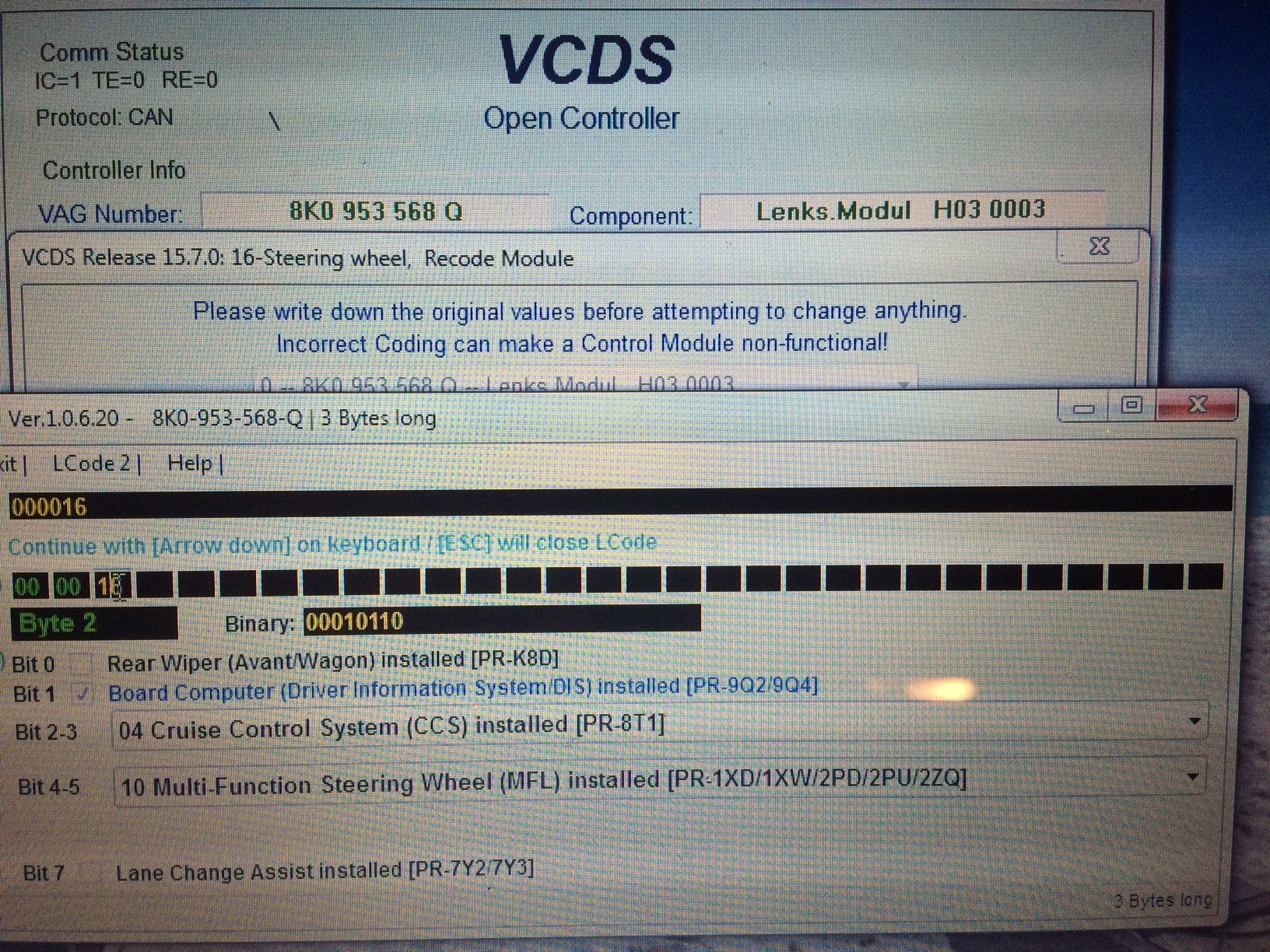

    Всем доброго дня
    Установил себе круиз контроль. Но никак не могу убрать ошибку из 1 блока, а также горит ЕРС на приборке
    Исходные данные:
    Авто A4B8 FL
    Кольцо 8KO953568Q
    Донор рычага круиза стрекоза 8KO953502 BA (от дорестайла)
    VIN WAUZZZ8K3FA095306 IMG_1754.JPG IMG_1755.JPG донор.jpg кольцо.JPG ошибка.JPG
    В блоках 1 и 16 все прописано. Ошибка не удаляется. Круиз не работает.
    Помогите разобраться в чем причина ошибки
  13. auzkp
    auzkp Живу я здесь
    13 мар 2006
    2.706
    A4
    так ?
    Двигатель НЕ заводить - только включить зажигание.
    Во время активации нужно отключить старт стоп!
    1) Блок 01-Двигатель- Byte 5 Bit 5 (изменить 0 на 1)
    2) Блок 16-Руль- Byte 2 Bit 2 (изменить 0 на 1)
    3) Стереть все ошибки в блоках
  14. MegaCom
    MegaCom Новичок
    19 апр 2016
    5
    Audi A4B8 FL
    #934 MegaCom, 25 окт 2018
    Все разобрался
    Еще раз проделал кодировки и все заработало
