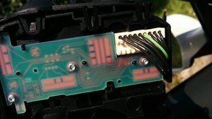

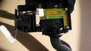

    Вот контакты от стрекозы с круизом и без.

    это шлеф только для ручки круиза? или на него же завязаны и остальные рычажки?
    получается, мне просто снять рычажок и установить его в свою стрекозу вместе с этой платой и все?
  4. auzkp
    auzkp Живу я здесь
    13 мар 2006
    2.701
    A4
    эта плата на "левую" часть стрекозы (поворотники+круиз).
    да, переставить ручку и контактную площадку, должно все получиться
    у меня получилось)))

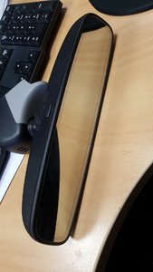

    20170117_110241.jpg Зеркала безрамочные никто не победил еще?
    Шарик уже переставляют, внутреннее затемнение работает тупо от питания, а вот с затемнением боковых зеркал беда...
    в б8 2 выхода на блоки дверные и к ним зеркала подключаются,
    из новых 1 выход, lin в блок управления бортовой сети...

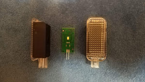

    Да, в целом похоже. Я себе вот такие поставил
    https://ru.aliexpress.com/item/2Pcs-12V-Car-LED-Courtesy-Door-Projector-Light-For-Audi-A3-A4-A6-VW-Skoda-Foot/32789695507.html
    Но точно помню пришлось их долго "напильником подрабатывать" - там что-то разъемы под штатную проводку не подошли, пришлось срезать пластик ножиком и шкуркой. Не помню правда, на всех 4-х или только задних ..
