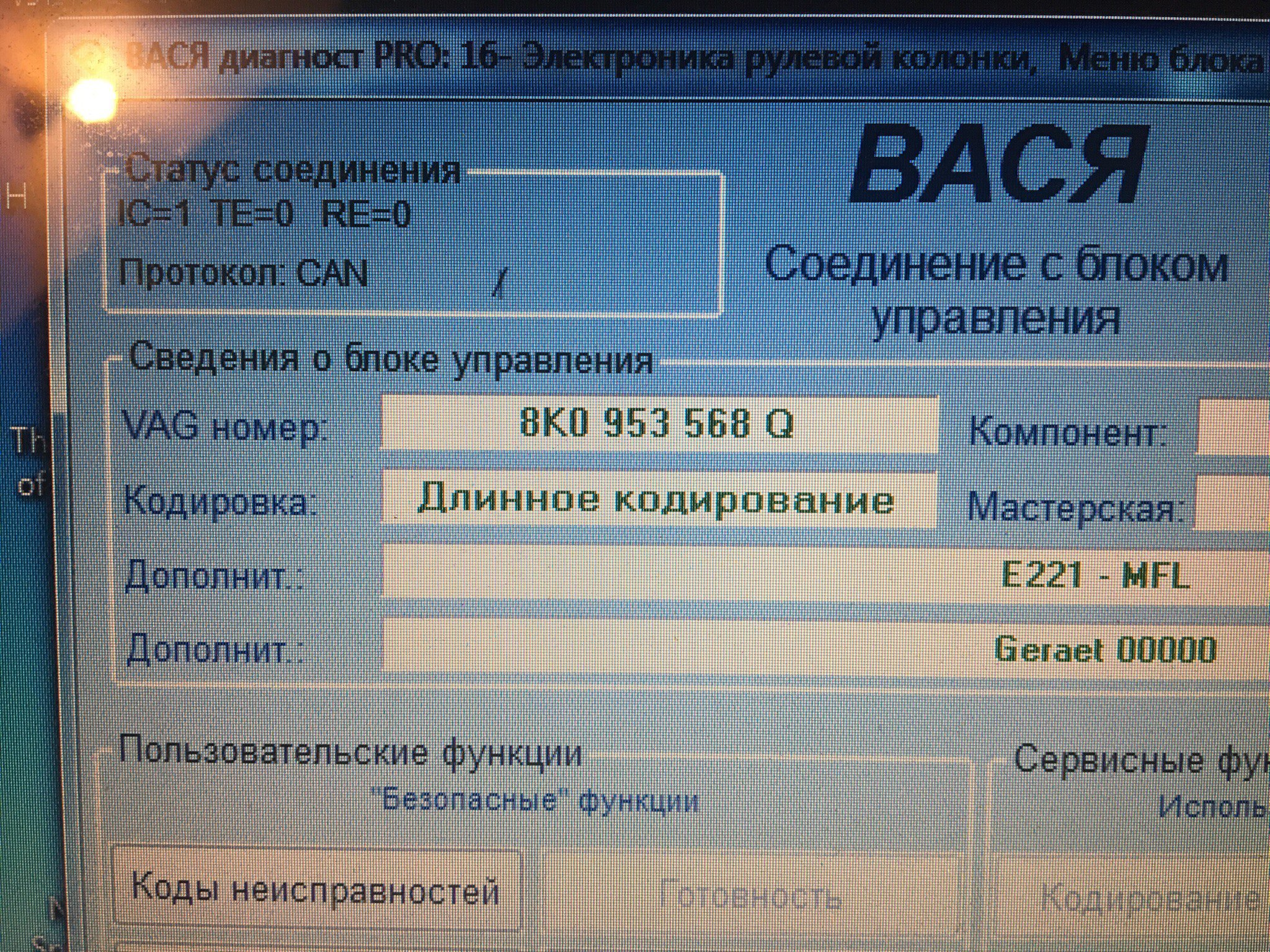

    подскажите по такому вопросу - решил установить себе круиз. Выяснил, что у меня подрулевое кольцо 8K0 953 568 Q. Нигде не смог найти, что обозначает индекс Q для производителя Kostal. Нашел только, что 8R0 953 568 Q для Valeo обозначает, что кольцо поддерживает все, кроме ассистента полос. Значит ли это то, что я могу просто докупить стрекозу 8K0953502 Kostal, снять с нее рычажок круиза и установить себе? Колько менять в этом случае не нужно?

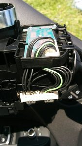

    Audi A4 B8 224лс
    И еще подскажите, отличаются ли внешне стрекозы валео и костал? Я имею ввиду картинками на самих рычажках. У меня вот такая.
    Но судя по артикулу это валео.
    а Вот с такими картинками:
    Это костал.
    На всякий случай прикладываю картинку кольца с Васи.

    Вин для удобства. Тогда подскажу.
    P.S. Никто не говорил, что номер детали надо смотреть именно так...
  18. auzkp
    auzkp Живу я здесь
    13 мар 2006
    2.701
    A4
    8K0 - kostal
    8R0 - valeo
    ...Q - поддерживает круиз
    Вот Kostal
    Просто переставить - контактная группа может не совпасть, целиком стрекозу и ставь
    по вину kostal/valeo не определить, только по коду кольца

    подскажи пожалуйста, я могу купить подходящую стрекозу, но просто переставить переключатель круиза, а свои обычные переключатели оставить? найти идентичную стрекозу оч тяжело, везде или есть ассистент полос, которого у меня нет, или отсутствуют кнопки сбоку на правом рычажке.
  20. auzkp
    auzkp Живу я здесь
    13 мар 2006
    2.701
    A4
    переставить можешь, я переставлял, но пришлось вместе с контактной площадкой и фишкой в кольцо
    главное, купи правильный валео/костал
