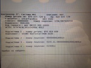

    Нет, все верно, MMI 2g, с навигацией... В вашем случае кодировка радио происходит в 07 блоке... Чего там, посмотрите...

    07 блок MMI.
