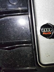

    Любимая женщина меня порадовала 8) Имея ввиду, ржавые болты на номерных планках - на контрасте ***. Но забота - бесценна :) (Для циников: стоит +/- 1000 р., 4 болта, 4 наклейки с символикой, выглядит немного вычурно - большеваты болты для госномера)

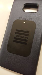

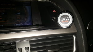

  7. ilyait
    ilyait Заблокирован
    7 авг 2016
    1.334
    Мальдивы
    A4 B8 TQ FL
    Магнитный шарик + пластинка на телефон. Обратная часть, кот на телефоне во вложении. Думаю, пока по удобству крепления и пользования, ничего лучше нет. Куда лепить на торпеде сам шариковый магнит - найти можно при желании, а чем больше пластиковых составных частей тем геморней, так думаю :)

  8. Sergeilion
    Sergeilion Старожил
    16 янв 2013
    5.481
    A4/B8 2.0TQ 10г.
    Шарик у меня тоже есть ))) Но расположение самого телефона мне удобнее всего именно там, где я поставил. Кому-то, возможно, удобнее будет в другом месте, где магнитный шарик будет как раз... не исключаю.
    P.S. Только я пластину засунул под чехол, так симпатичнее :)

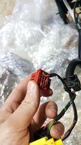

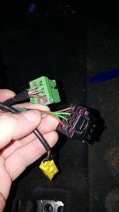

    Всем привет! Надеюсь, темой не ошибся.
    Получил механический салон s-line из Польши, свой полностью стандартный на замену. Начал переставлять передние сиденья и начались вопросы - у меня a4 b8 fl, а салон оказался от дорестайлинга. В моем каждом сиденье на рестайлинге по 3 фишки - желтая, черная и зеленая. А в дорестайлинге желтая, черная и красная.
    Фишки эти по размеру одинаковые, но количество контактов и типоразмер контактов разный. В рестайлинге 4 провода (коричневый и красно-белый, черно-белый и зелено-черный), а в дорестайлинге всего 2 - коричневый и красночерный.
    Отрезал фишку от своих сидений и припаял к s-line без 2 "лишних" провода (чер-бел, зел-чер). Установил - подогрев не работает (нажимаю на кнопку включения подогрева - загорается индикатор, горит секунды 4 и гаснет), поясничный подпор не работает. Но если нажать кнопку подогрева и пока она горит нажимать кнопки поясничного подпора - он работает.
    Я так понимаю поясничному подпору просто нужен постоянный +, и он будет работать. А вот как быть с подогревом? И знает ли кто-нибудь что это за 2 провода, которые я отрезал))))) от рестайлинговой фишки (гдето читал "мнение", что это проводка для плафона освещения задних ног пассажира).
    Помогите, пожалуйста, разобраться как заставить это все работать.

  14. auzkp
    auzkp Живу я здесь
    13 мар 2006
    2.701
    A4
    #714 auzkp, 24 апр 2017
    отчаянно
    без схем.....
    вот дорестайл-
    штекер системы подогрева сидений Разъем, 6-контактный, зеленый -T6l-
    электропитания регулировки сиденья Штекерный разъем, 10-контактный, красный -T10p-
    штекер замка ремня безопасности Штекерный разъем, 10-контактный, черный -T10o-
    штекер боковой подушки безопасности Штекерный разъем, 3-контактный, желтый -T3k-
    T10p/1
    T10p/2 sw/gn 0.35 W45 -Лампа подсветки пространства для ног,
    T10p/3 br 0.35 W45 -задняя левая
    T10p/4 rt/sw 2.5/1.0 S44 -ST3/SC3 Термопредохранитель
    T10p/5 br 2.5/1.0 368 -Соединение с массой 3 в главном жгуте проводов 639-Точка оединения с массой на левой стойке
    T10p/6 or/gn 0.35 CAN -T46i/17H
    T10p/7 or/br 0.35 CAN -T46i/17L
    T10p/8
    T10p/9
    T10p/10 gn/sw 0.35 память - блок двери T27a/26 -> J386(T20f/16)
    T10o/5
    T10o/6
    T10o/7
    T10o/8
    T6l/1 gn/br 0.5 датчик температуры
    T6l/2 sw/ws 0.5 датчик температуры
    T6l/3 br 1.5 минус
    T6l/4 rt/ws 1.5 плюс (J519)
  15. war_st
    war_st Новичок
    1 июл 2013
    78
    A4 B8 1.8 TFSI
    Спасибо большое за информацию. Теперь все стало ясно. В этом s-line, получается, просто-напросто нет подогрева. Я подрубил к подогреву провода от поясничного подпора. Спасибо.
