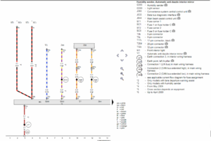

  6. pro-peller
    pro-peller Участник форума
    6 дек 2010
    246
    Q5 3l tdi
    #686 pro-peller, 19 мар 2017
    схемы зеркал 8w и 8k
    8k

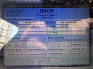

    Добрый день, Камрады!
    Хочу поставить круиз-контроль, подскажите номера деталей, которые нужно купить.
    Машина - А4 В8 FL, 2015 года, 1.8 (170), вариатор, седан . VIN: WAUZZZ8KXFA095500
    Посмотрел шнурком, у меня стоит подрулевой блок 8K0 953 568 Q — информации по нему не нашел.
      766,5 КБ
      34
  16. Sergeilion
    Sergeilion Старожил
    16 янв 2013
    5.481
    A4/B8 2.0TQ 10г.
    Ваш переключатель с круизом будет 4G8953502AA4PK
    Нижний кожух 8K0953512E6PS
    ilyait и tornado77 нравится это.
