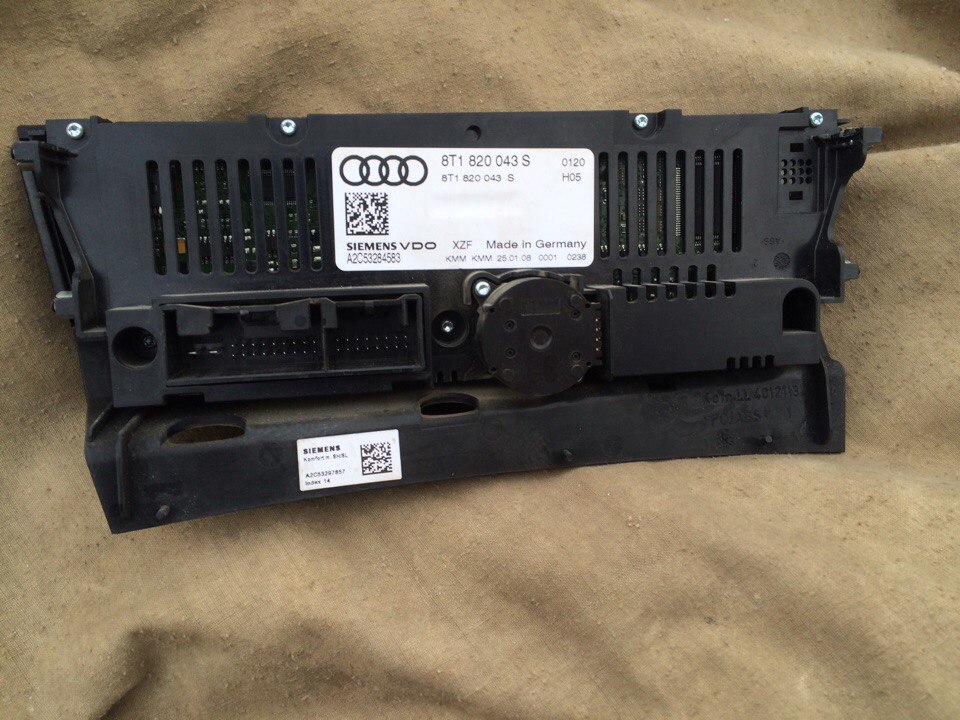

    Еще один вопро: подойдет ли такая панель климата на место однозонного?[​IMG]
  9. Sergeilion
    Sergeilion Старожил
    16 янв 2013
    5.481
    A4/B8 2.0TQ 10г.
    Вопрос: а зачем? Надо ведь и саму печку менять и т.д.

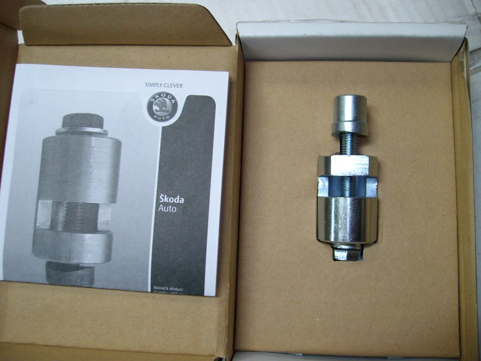

    Подскажите, отверстия в бампере, под парктроники - 18 мм?
    Audi a4b8 2010.
  12. saveartur
    saveartur Живу я здесь
    13 июл 2010
    1.483
    Audi A6 C7 3.0 TDI
    Пером на 17" нужно сверлить.
  13. pro-peller
    pro-peller Участник форума
    6 дек 2010
    246
    Q5 3l tdi
    Не нужно ничего сверлить , есть фирменный дырокол шкода
    BEA 000 001 легко и очень качественно делает
  14. EVILLLLLL
    EVILLLLLL Участник форума
    1 май 2012
    280
    Кировская обл.
    AUDI A4 B8
    Значит на 17 отверстие, спасибо.
