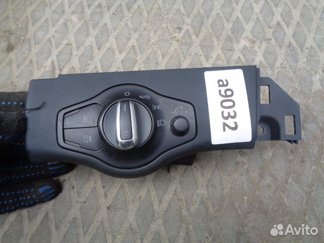

    Вопрос значится таков : Почему приборная панель (где спидометр,тахометр, топливо, ну в общем панель где вижу скорость и т.п) то светится, то нет при положении : [​IMG]
    Так как люблю ездить именно когда включатель именно в таком положении ( ярко горят леды ) , то замечаю что порой панель которая передо мной ( тахометри,спидометр и т.п ) то подсвечивается белым + красные стрелочки, то не подсвечивается. ( остальное - магнитола и т.п соответсвенно не подсвечивается в этом режиме никогда).
    В общем , вопрос - это какой-то глюк, или что?! Есть ли какое-то чудо средство, с которым в этом режиме будет всегда панелька подсвечиваться ) А-то жена ругается и говорит что хера ты едешь как слепой кот не видя скорости а только красные стрелочки :D
    Может и есть хитрый способ, при котором можно ехать в этом режиме и будет всё подсвечиваться?! ( знаю вроде что можно через ваг ком сделать так, чтоб при режиме номер 3 ( ближний свет получается что-ли), будет всё гореть как и положено + отдельно можно будет настроить леды чтоб светили ярко).
    Жду ваших комментариев )
    Всем спасибо за ответ!

    Лично у меня в положении "0" ни светятся ни когда. Всегда от дома отъезжаю без фар (чтобы домашних не будить светом), а потом включаю. В Авто режиме включается подсветка вместе с фарами, видно в тунели.

    приборы не светятся в темное время, дабы напомнить водителю о необходимости включить фары. юзермануал иногда полезно почитать.
    Valkar81 и cosik нравится это.

    :))) Спасибо большое !

    Ну при зажигании леды то всё равно загораются...

    А вот- это по желанию. Если мне надо в темноте постоять то я их в MMI выключаю.
