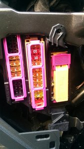

    Косы не бывает. Если только комплектация один в один - будет такая же проводка. Если нет какого-нибудь элемента, не будет и провода к нему. Экономия)))
    Каны - везде в машине)))) Нет жгута без кана
    Как увидишь оранжевые провода с фиолетовым и коричневым, скрученные витой парой - это каны
    Для них даже распределительная колодка в торцах торпеды есть

    Peter!, спасибо! Только методом тыка можно узнать - какой high какой low?))

    фиолетовый -хай
    коричневый - лоу
    правая колодка - кан
