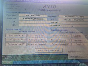

    Привет. На подрулевое кольцо 8R0953568Q круиз встанет?
  7. Buzzzzer
    Buzzzzer Участник форума
    16 фев 2016
    120
    A4/B8 1.8T 11г.
    Да. Кольцо VALEO, подрулевые тоже должны быть VALEO. Kostal не будет работать

    Нужный переключатель проще всего подобрать по VIN

    VAG4G0 953 502 T4PK выдаёт такой номерок, только я не пойму КК есть или нет:shock:

  12. Sergeilion
    Sergeilion Старожил
    16 янв 2013
    5.481
    A4/B8 2.0TQ 10г.
    Сложно VIN дать? Нам без VIN сложно подсказать...

    WAUZZZ8K4DA034298

    Ваш переключатель с круизом 4G0953502AA4PK (если вы правильно посмотрели кольцо шнурком, и кольцо действительно VALEO).

    Для уточнения)) Я ведь там где нужно посмотрел?
      688,5 КБ
      108
  17. Sergeilion
    Sergeilion Старожил
    16 янв 2013
    5.481
    A4/B8 2.0TQ 10г.
    Практически да.
