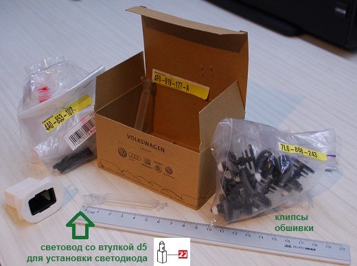

    вы разницу в размерах позиции 22 и 24 знаете ? раз в 10
    позиция 22 это подсветка ручки открывания двери
    24 НЕ БЫВАЕТ у а5 а4 ку5

    A4 B8 подсветка дверей
    световод (поз.№24 на Вашем эскизе) 4F0 919 177A / 178A опции QQ1 на которую ведет эл.каталог:
    (1) = световод на картинке + светодиод в цоколе (поз. №22 эл.каталога), а также (7) = боковой плафон, (6) = нижний плафон
    если есть фотка длинного световода от A6 - киньте пожалуйста - есть интерес внедрить на A5

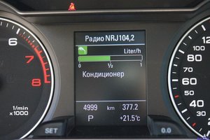

    Экономайзер не работает (при покупке авто работало). шкала пустая, потребители отсутствуют. При этом все расходы топлива и тп. показывает правильно.
    Грешу на новый замененный гетвей после установки ММИ. Кто знает где активируется эта фигня? (авторские права Vlasoff).
    Картинка с работающим экономайзером приложена.
    Давайте попробуем найти решение этой поблемы.

    Парни, сегодня вопрос с экономайзером решил!!! Все работает и показывает все включенные источники потребления.

    Канешна, не успел еще. Вообщем набрел на сайт: http://vdb.osotec.com, там выбираешь авто, его модель, год выпуска и т.д., а самое главное блок. И там по годам и не только, указывается, как я понимаю, заводская кодировка.
    Адрес ECU Код Модель Год Двигатель Номер детали SW, HW Компонент Кодировка Дополнительно
    19 Диагностический интерфейс шин данных 8T Audi A5 2008+ 2013 CDNC 8R0 907 468 G GW-BEM 6CAN H11 0051 80CF07FF00 Subsystem 1 - Teilenummer SW: 8T0 915 181 HW: 8T0 915 181 Bauteil: J367-BDMHella H03 8041 Subsystem 2 - Teilenummer SW: 8K0 959 663 B HW: 8K0 959 663 B Bauteil: J532_DCDCStab H05 0006
    Поменял кодировку на включенном зажигании, потом сохранил изменения, вынул ключ вышел закрыл машину. Пришел, включил зажигание и вуаля, все работает...
