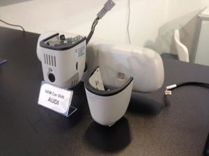

    Я доустанавливал в зеркало заднего вида (как на вложенном фото). Все работает, картинка передается на тел через WiFi, можно настроить разрешение и тд...

    А что это за девайс? Я про регистратор, встраиваемый в крепление зеркала?

    Ставится на место заглушки зеркала, запитывается к сети. Вкл зажигание и Вкл регистратор. Через приложение в тел настаиваешь и забываешь о нем и о проводах.)) Если хочешь извлечь запись, извлекаешь через приложение на тел. Цвета корпусов серый, бежевый и черный. Ставил сразу на две машины.

    Для нашего кузова подходит только эта модель, Так как под кожухом у нас еще есть датчик влажности, который можно поставить только в эту модель, но она довольно грамозская и лично мне не понравилась. Та же что выше, более миниатюрная но нам к сожалению не подходит.

    Более того, не ставится на модели с функцией адаптивного дальнего света. Еще есть довольно достоверная инфа, что в скором времени ГИБДД не будут принимать видео записи без указания скорости, координат и данных о гос номере на видео, а ни один их таких регистраторов, такого не умеют.

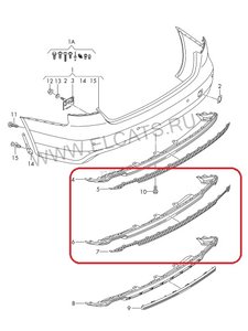

    Здравствуйте.
    Автомобиль Audi A4 S-line FL 2014 года. Задний бампер соответственно S-Line.
    Хочу развести выхлоп на 4 трубы, как на S4.
    Какую запчасть нужно заказать?
    Я в Elcats посмотрел, там A4 и S4 это одна машина
    Модель Audi A4/S4/Avant/quattro
    Модельный год 2014
    Вот такую картинку выдает.
    Мне нужно и 6 и 7 на обведенном на рисунке, верно?
    Если внутреннюю часть подрезать а сверху сетку новую заказать прокатит, как думаете? Комплект из двух частей 15 к стоит - небюджетно.

    если делать по одной трубе с каждой то 6 и7 если по 2 то 8 и9
