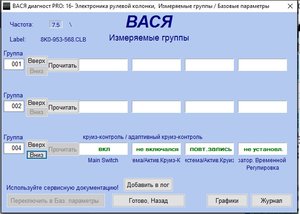

    Сорри, как-то вылетело. Да и рейтинг продавца вроде неговорит о продажах поломанного. Будем разбиратся, спасибо.

    У меня есть кольцо другое, можно подкинуть и проверить. Да и ручки есть, можно тоже свапнуть чтобы убедиться в их исправности.
    А проверить ручки - заходите в измеряемые величины, там один из каналов отвечает за нажатие ручек. Нажимаете - смотрите работает ли..

    Я не в Москве к сожалению.
    В измерениях в 16 блоке потыкал.
    Ускорение торможение и кнопка на ручке реагируют (появляються соответствующие надписи во втором и третьем окошке на скриншоте).
    А вот первое окошко Main Switch (смотри скриншот) все время вкл., на отсебя-насебя рычажок нет реакции.
    Так и должно быть??

    Должен выключаться.

    Вы были правы. Разобрал ручку круиза. Похоже соскочила скоба которая двигает контакт вкл\выкл. Поправил, поставил, работает.
