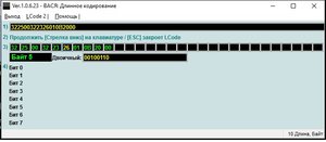

    Доброе время суток всем.
    Пытаюсь побороть установку круиза.
    Дано.
    A4 Allroad, 2014 года.
    стоит мульти руль и кольцо 8K0953568Q.
    Купил стрекозу с куризом 4G8953502AD.
    Поставил все по мануалу.
    Закодировал в блоке 01 - байт 5 - бит 5 = 1
    и в блоке 16 - байт 2 - бит 2 = 1.
    Стер ошибки.
    Круиз неработает.
    реакции на ручку нет вообще никакой.
    В блоках 01 и 16 ошибки.
    в 01
    17186 — Шина данных U1123 00 [039] — полученная неправильная величина
    и
    18876 — Переключатель круиз-контроля(E45P0568 00 [039] — )недостоверный сигнал

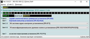

    в 16
    00895 — Панель управления адаптивного круиз-контроля(E45)
    008 — Недостоверный сигнал
    Перепрописывать пробовал.

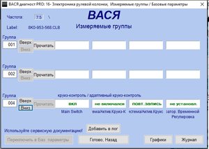

    В измерениях в 16 блоке потыкал.
    Ускорение торможение и кнопка на ручке реагируют.
    А вот первое все время вкл., на отсебя-насебя рычажок нет реакции.
    Кабель и Вася оригинальные.
      52,6 КБ
      135
      87,8 КБ
      140
      87,6 КБ
      121

    значение во 2 байте 16 блока должно быть 16, а не 17.

    Машина A4 Allroad, читай Авант.
    Бит 0 в Байт 2 Блок 16 - отвечает за Задний стеклоочиститель.
    В любом случае 16 не помогает. Ошибки теже.

    Да, пардон. ваша кодировка 000017.
    Кодировать надо сначала двигатель, потом ручки. Все ошибки стереть, зажигание вкл/выкл.
    Адаптивный круиз это 8Т4. почему система ругается на нее - неясно. Кольцо Q не позволит вам закодировать ручки под адаптив, ибо не поддерживает его.. По ЕТКА кстати оно и обычный круиз не поддерживает. Но я ставил на него, все работает.
