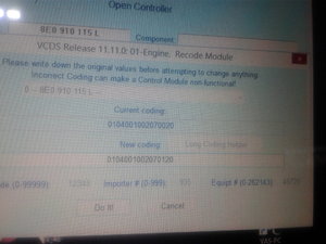

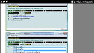

    В ваг коме с
    В ваг коме ставим байт 6 бит 0 галочку, данные принимаются и не сохраняются. Поосто сил уже нет. Пусть этим займутся понимающие. У нас не получается. Уже столько всяких доводов было и провод тянуть и версия ваг кома не та.
  7. Grantavod
    Grantavod Участник форума
    10 июл 2017
    282
    Ауди А6 2018 2.0 Quattro; В4 была; 100/45 была; В5 была; В7 была.
    З
    Вот такой код получается. И при повторном заходе возвращается в предыдущий-прежний.
    До этого шнурка 40 км каждый вечер три дня после работы и обратно... результат ноль

    Нету у меня таблиц длинного кодирования.. Мне думается, проблема на пустом месте.
    Ну, обратись к Мелкону что ли... он в МСК.

    Делюсь. Ваг ком не принимает код по длинному кодированию, поле неактивно, через 07 в таблице байтов и битов принимается и не сохраняется. Скорее всего кривое ПО с ограниченными настройками. Поюзал самостоятельно VAS-PS, и прописался новый код. На самом деле я ни один такой. Достаточно в яндексе набрать "11463 не принимает" https://www.drive2.ru/l/475131685906677800/
