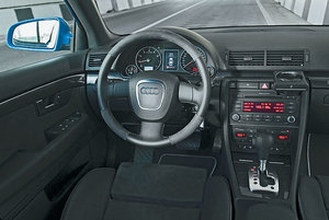

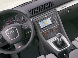

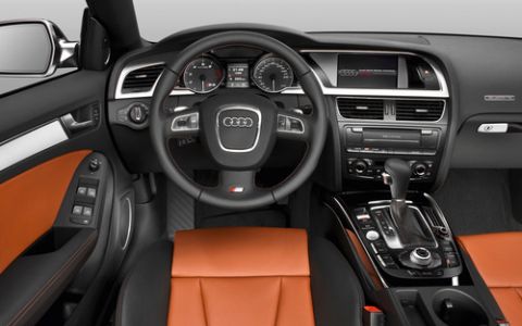

    вот тоже озадачился снять этот ДТМ руль, пытаюсь выбрать что заказать, подскажите:
    - подушки у ДТМ и Sline/S4, одинаковые или разные, по фото не как не разберусь.
    - руль Sline и S4, оличаются только шильдиками или нет?
    - руль с хромом пожходит на А4 ДТМ 07г?

    1 - одинаковые
    2 - только шильдиками
    3 - подходит

    а вот с номером последнего руля с хромом не поможите? хелп ))
    без перфарации, мульти, черный, для АКПП, S4 )
