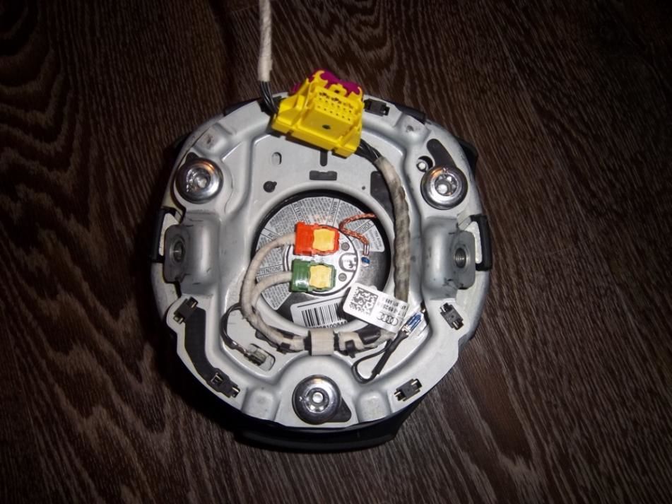

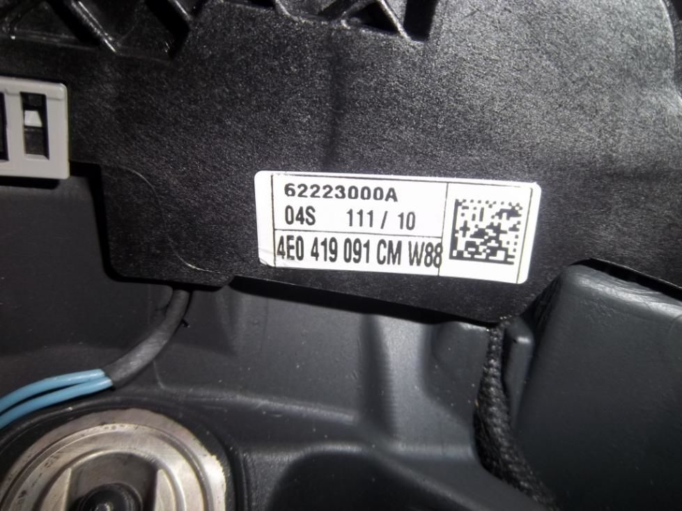

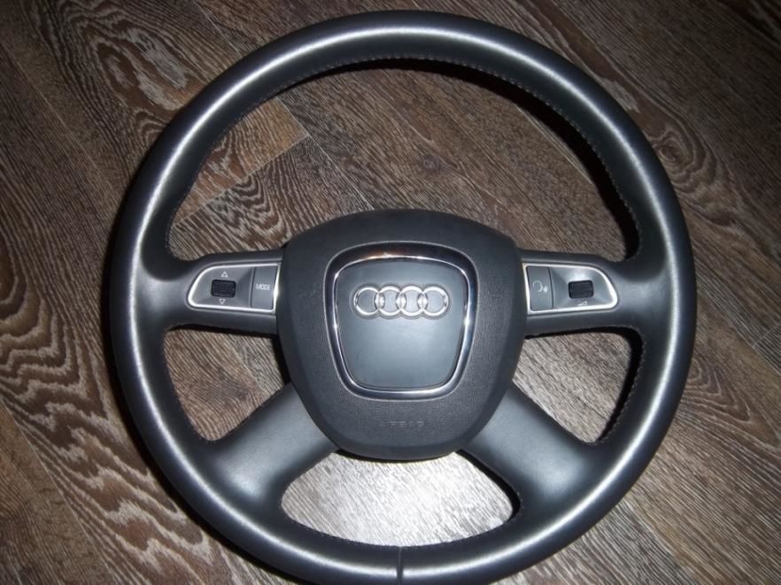

    Цвет чёрный, окантовка кнопок хром, состояние отличное. Вместе с подушкой безопасности. цена 15 т.р.
    на exist цена 61 т.р. без подушки

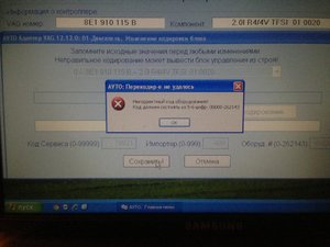

    Cтолкнулся с проблемой. Поставил блок с Q, поворотное кольцо для мультируля, шлейф для мультируля, соответственно сам мультируль с лепестками ну и кк (бк в тачке уже есть). Кодировку в блоке Steering Wheel поменял 02141 - тут всё без проблем. Но когда начал прописывать кк в блоке двигателя через длинное кодирование, то выскакивает такое окно. Длинное кодирование есть, байт и бит нахожу нужный, галочку ставлю напротив установки кк, выхожу и вот когда нажимаю сохранить - выскакивает такая вот шляпа. Перечитал всю тему, перешерстил весь инет - не нашел ничего подобного. Кк ставлю не на первую свою машину - опыт есть, но с таким как бороться не знаю. Причем в измерениях в блоке руля реагирует на нажатие клавиш на самомм кк, то есть он "работает", но прописать не могу его. Какие мысли у кого есть?
    п.с. тачка а4 Б7 2.0т кватра акпп
    п.с.с. может не через длинное кодирование делать, а через логин 11463 (активация круиза)? И тогда вопрос - в каком блоке этот логин вводить?
