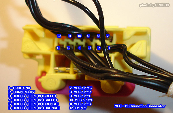

    Т.к. на В6 кузове подушка идет с одним пиропатроном,а на В7 с двумя, возник интересный вопрос:
    По теории первый пиропатрон заполняет подуху обычно где-то на 70%, а второй уже с небольшой задержкой её добивает при столкновении с головой, изучал схемы электрики и понял, что на В6 кузове будет срабатывать только второй, маленький паропатрон, у первого пиропатрона контакты висят в воздухе, т.к. даже на коннекторе аирбэг в подрулевом кольце всего 2 контакта, вместо 4.
    Насколько безопасно перекинуть контакты в фишке аирбэг с второго пиропатрона на первый и есть ли смысл параллелить плюсы и минусы первого и второго пиропатрона, чтобы они стрельнули одновременно?
    Колодка от В6
    Колодка от В7
  5. Pashka1.2

    Это понятно, но хотелось бы получить полностью рабочую систему безопасности, а судя по американским форумам , подушка или не вскрывается или немного приоткрывается и травмирует лицо. С запарралеливанием пиропатронов, опять же, тоже не особо вариант,сначала все будет работать,но как похолодает,начнет вылезать ошибка airbag,из-за изменившегося сопротивления.Пока единственный вариант, который я буду делать, это перестановка контактов в колодке для работы первого,более мощного пиропатрона.

    Это фотка с аудизина в первом топике, это В6.
    По логике на В7 должно быть 4 провода для каждого пиропатрона, ну и для полного счастья надо менять блок AIRBAG, который поддерживает 2 стадии взрыва подушки)

    Нашел такие фото, там видно 4 провода
    Нашел еще информацию по этому поводу
    Парень пишет, что на зеленом штекере подрыв был слабым, нужно ставить оранжевый штекер.
    Добавлю мини инструкцию о перепиновке разъема AIRBAG
