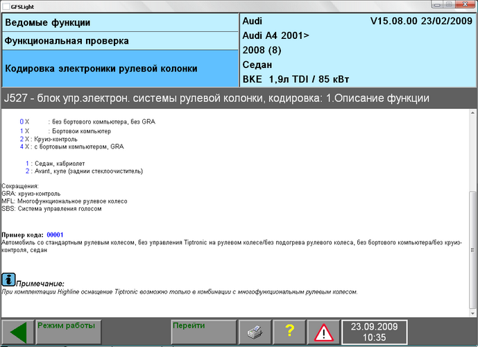

    Отличная тема !

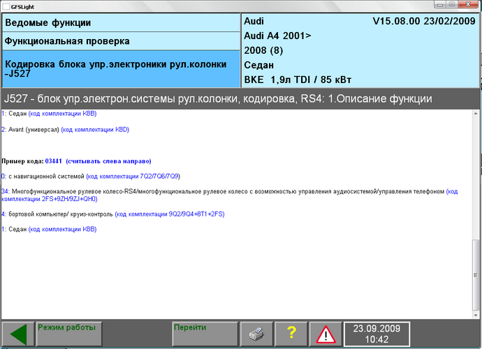

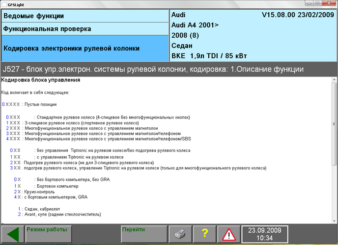

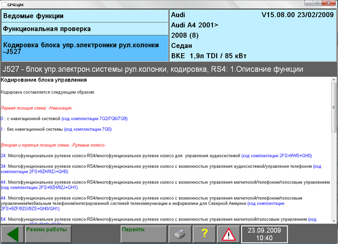

    Авто B7 8E 2006 г. , приборка показывает только температуру и км до заправки, ну и рычажок без управления БК.
    Т.е проведя вышеописанные манипуляции по замене рычажка и активиции вагкомом , можно включить все функции БК ? Это работает со всеми блоками ? У меня в расшифровке Vin значится - 9Q3 multi-function indicator, without on-board computer and check control ...
    Еще прошу уточнить перечень и номера деталей :
    Подрулевой переключатель с функц. БК - 4E0953503F 4PK
    Датчик уровня жидкости бачка стеклоомывателя 7M0919376
    Разъем контактный 1J0973723 ( для подключения датчика уровня жижки омывателя , как я понимаю)
    Правильно ?
    И где можно взять саму прогу вагком и кабель ?
  13. Sand
    Sand Старожил
    17 мар 2006
    5.104
    A6 3TDI Q, Triumph
    БК, судя по сайту увэ росса, поддерживают все блоки. По запчастям вроде все верно, но лучше у GanZ72 уточнить, он все таки заказывал...
    Вагком можно купить у одноклубников, стучись в личку, подскажу к кому обратиться...
    Кабель брать надо Release 908.0 от 30.08.2009.

    Взято с эмулятора VASи

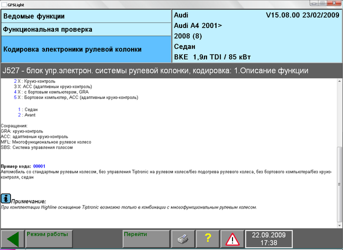

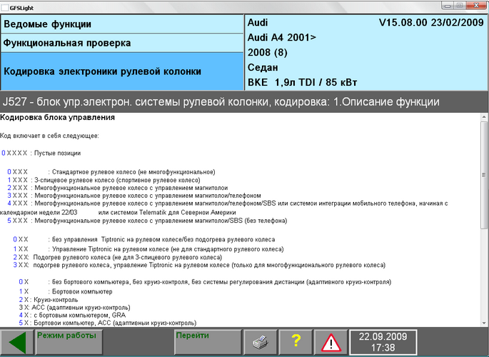

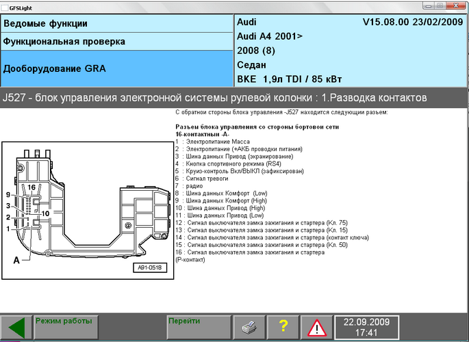

    Еще дополнение
