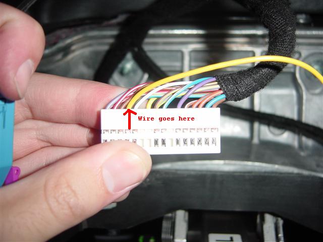

    1. БК постоянно говорит что отсутствует стекло-омывающая жидкость (у меня отсутствует сам датчик). Читал тут на форуме что можно просто замкнуть на массу некий пин из сокета по приборкой и данное предупреждение пропадет. Есть ли у кого нибудь инструкция как это сделать или ссылка? :)

    1) Отключением датчика уровня в VAG-COM. Для этого заходим в 17 контроллер (приборка) и нажимаем Coding для программирования блока управления комбинации приборов j285 последний байт нужно установить в значение 3 , +5 к этому параметру включает датчик уровня омывающей жидкости.

    пс чёт в теме не нашёл фотки какие пины замкнуть:shock::rollingeyes:
    так на всякий, пока датчик не поставлю
  7. Sarrus
    Sarrus Перфекционист
    24 апр 2010
    16.215
    Волгоградская обл.
    Ауди
    Вот тут есть фото, посмотри.
    http://forums.fourtitude.com/showthread.php?2225482/page3
    Тут на а3, но все идентичное с а4.

    ок, буду пробовать кинуть перемычку на массу с пина разъёма от приборки. А есть ли у кого схема разъёма с расспиновкой или описание как кинуть соплю на массу? Может уже ктото делал такое?

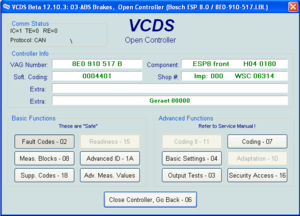

    В общем получил я этот долгожданный кабель (версия 12.10) и сразу же попытался провести адаптацию для своей ABS - безуспешно :(
    Вот что у меня вышло:
    Подключение по CAN шине к контроллеру прошло успешно, как оказалось у меня стоит ABS 8й версии от bosch и 8E0-910-517.lbl и адаптацию я проводил по следующей инструкции от ross-tech:
    После того как я зашел в (Meas. Blocks - 08) на 5й канал там таки стоял 0 градусов (при повороте руля цифра не менялась, может так и надо было, как знать).
    Далее я попытался зайти через Security Access 16 с кодом который мне подсказывал VCDS == 40168 - в результате мне выдает сообщение что контроллер отверг мой код!!!!
    Не понимаю почему он меня не пустил :(
    Естественно дальнейшие действия результата не принесли. :(
    Сканировал так же на ошибки систему - вот лог:
    Сталкиваля ли кто-нибудь с такой фигней как у меня? Можно ли достать правильный Security Code для моей ABS Bosh 8 или причина в другом?

  19. Serg_A и катушка
    Serg_A и катушка Завсегдатай
    14 июл 2012
    712
    А4/В6
    перечитай ещё раз с 699
    думаю нет разницы в версии абс
    кодировка связана с установленными тормозами
    40168 мне тож не подошёл
