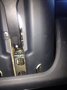

    Нашел, спасибо. После небольшой фотосессии узнал, что там нужен шестигранник 2.5.
