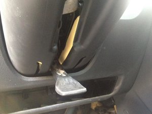

    Apex-br, ты был прав. Блок с буковкой Q. И еще вопросик, хотел снять нижний кожух, чтобы подготовить место под переключатель. Раз метка на внутренней стороне есть, только вот снять его не смог, т.к. фиксатор шире прорези на кожухе. Он как-нибудь снимается?

    У мну тоже с Q на конце, а руль вообще 4спицы полиуретан.
    я помоему не снимал, мне без надобности
    постараюсь попозже глянуть в elsa

    В общем до ельзы не дошел, нашел в книжке
    На рычажке, где-то внизу есть винт
    Откручиваешь его и снимаешь рычажок и обшивку
    Как-то так
