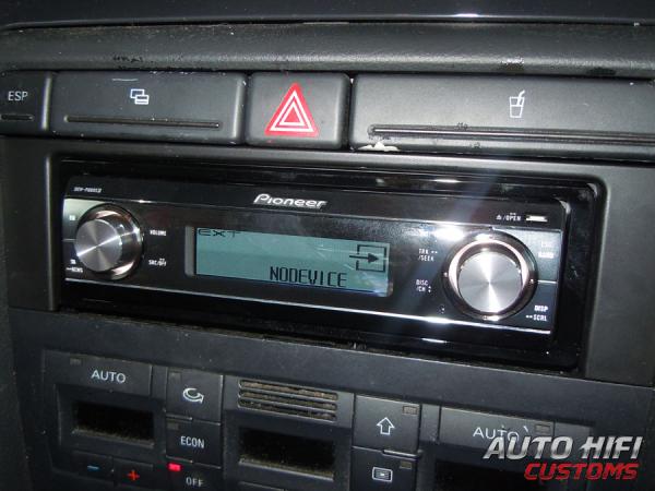

    В машине установлена визитница и 1 кнопка ESP. хочу убрать визитницу и поставить 4 кнопки ESP. SET. и еще 2 прочего назначения.
    Помогите найти "хреновину" (за декоротивной отделкой) куда они вставляются, так как без нее они проскакивают
    ИМЕЮ:http://www.autohifi-customs.ru/imagemd.php?autoid=2637&autofn=1&.jpg.
    а хочу так:
    http://audi-a4-2000manual.narod.ru/jpg/instr/142.jpg
    Деталь эта под номером 20 на рисунке по ссылке
    http://www.elcats.ru/audi/Parts.aspx?Mdl=55200000&SubId=99D00407
  13. Ganzta
    Ganzta Живу я здесь
    13 окт 2011
    4.061
    A4/B7 1.8T S-line
    Деталь № 11
    http://www.elcats.ru/audi/Parts.aspx?Mdl=5C400000&SubId=50700438
